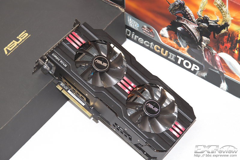

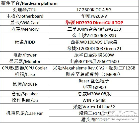

    在很多玩家看来,顶级显卡唯一的指标就是性能。但是我认为这种看法并不全面,衡量性能的时候我们也不应该忘记功耗,套用一句广告语:大家好才是真的好。另外,华硕HD7970 DC2T显卡采用强大的DirectCUII 三槽散热器让我们对其性能也非常的期待。因此在本篇中将会在几种情况下测试一下这款产品的功耗温度,由于没有分贝仪,所以噪音水品就用语言叙述吧。测试时环境温度为20度左右,同时机箱竖放侧板关闭以模拟常规的使用方式。鉴于试用时间有限仅测试了默认频率即1000/1400MHz的情况。以下为测试平台:
